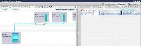

Wenn du mehrere PLC im Projekt hast und für jede eine HMI Verbindung erstellt hast, dann sollte es unter Geräte&Netze etwa so ausehen:
Rechts siehst du die HMI Verbindungen die angelegt wurden, wenn du eine markierst wird sie im linken Teil hervorhegoben.

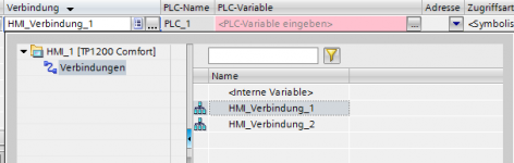

In der Variablentabelle solltest du dann zwischen den Verbindungen auswählen können, wenn du den Button im Feld anklickst:
Überprüfe mal bitte ob die nötigen Verbindungen wirklich angelegt sind.

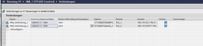

Ich habe es jetzt so gemacht, dass ich unter Verbindungen eine neue Verbindung habe. Die heisst HMI Verbindung_2
Erstellt wurde die als ich einfach eine Verbindung von der HMI manuell über dich Suche der Vat auf der PLC2 erstellt habe. Dann ist unter Verbindungen die neue Verbindung vom HMI auf das PLC2 entstanden.

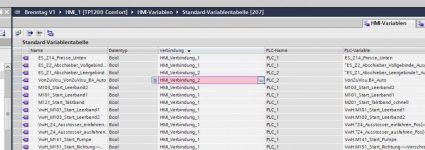

Jetzt kann ich in der Variablentabelle die HMI Verbindung1 oder 2 auswählen.
Aber wenn ich bei einer Variablen die Verbindung 2 Auswähle, bekomme ich eine Fehler angezeigt.
Als Fehler wird dann immer angezeigt:
Die durch die PLC-Variable referenzierte Steuerung kann über die Projektierte Verbindung nicht erreicht werden.
Daher ist das Feld Rot.
