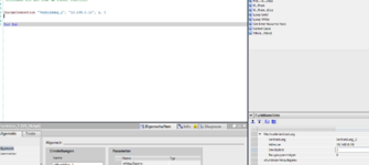

Aber prinzipiell gibts in WinCC Comfort die Funktion "Wechsle Verbindung" - schau dir die mal genauer an - sie hat gewisse Einschränkungen.

Ich habe 23 CPU´s die ich auf einem HMI Visualisieren muss. Die Anlage steht bereits so und ich kann an der Hardware leider nichts mehr ändern. Ich kann maximal 16 Verbindungen Projektieren mir fehlen aber natürlich die restlichen Verbindungen und ich dachte man kann dann 1ne der 16 Verbindungen nutzen und wie ein Pointer auf die Restlichen CPU´s schauen und steuern so könnte ich mit 1 Bild alle 23 CPUS abfangen da die Datenstruktur die selbe ist.
Der Befehl Verbindung wechseln funktioniert leider nicht da ich die HMI-Verbindung nicht dort eintragen kann.

Was funktioniert bei "wechsle Verbindung" nicht ?

Das Problem bei "wechsle Verbindung" ist das ich hier keine HMI_Verbindung auswählen kann sondern nur normale Verbindungen.
