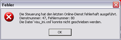

Liebe Community,
beim Zugriff der HMI-Demoversion auf mein CoDeSys 2.3 Projekt für meinen WAGO 750-880 Feldbuscontrollers bekomme ich folgenden Fehler:
"Der Zugriff des letzten Online-Dienstes auf die Steuerung wurde verweigert. Eine Instanz von CoDeSysHMI ist bereits mit der Steuerung verbunden."
Grundsätzlich greife ich auf meinen WAGO Feldbuscontroller via Ethernetkabel zu, von zwei verschiedenen Rechnern. Der erste Rechner hat CoDeSys 2.3 und die HMI-Demoversion. Der zweite Rechner hat nur Zugriff auf die Webvisualisierung via dem Browser.
Zur Fehlerbehebung habe ich bereits folgendes unternommen:
- Neustart des Feldbuscontrollers -> Fehler erscheint unverändert.
- Neustart des ersten Rechners -> Fehler erscheint unverändert.
- Neustart des zweiten Rechners -> Fehler erscheint unverändert.
- Dateisystem zurücksetzen mit WAGO Ethernet Settings, einloggen und Projekt neu aufspielen mit CoDeSys 2.3, ausloggen, CodeSys 2.3 schließen, CoDeSysHMI starten -> Fehler erscheint unverändert.
Aufgefallen ist mir auch die Ähnlichkeit zu folgendem, zweiten Fehler:
Dieser zweite Fehler ließ sich durch einen Tausch der SD-Karte beheben, der heute Morgen durchgeführt wurde. Interessanterweise hat die HMI Demoversion vor dem Tausch funktioniert, dafür kam aber ständig der zweite Fehler.
Um die HMI Demo zu starten verwende ich folgenden Befehl:
"<Pfad zur CoDeSysHMI.exe>" /start "<Pfad zum CoDeSysProjekt.pro>" /online /run
Daher habe ich grundsätzlich 2 Fragen:
1. Was mache ich falsch?
2. Was fällt eigentlich alles unter diese "Online-Dienste?"
