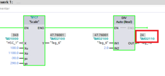

Könnten die anderen Experten hier bitte mal über meine Rechnung schauen und ihre Kommentare abgeben, nicht das ich auf dem Holzweg bin. Ich glaube es aber eigentlich nicht.
Der Messbereich beträgt 290° - -30° = 320°, verteilt auf 1000Hz (1100Hz - 100Hz), macht 0,32°/Hz. Gemessen werden 343Hz, da der Wandler aber bei 100Hz beginnt bleiben noch 243Hz (343Hz - 100Hz). 243Hz * ,32°/Hz macht 77,76°, da jetzt noch den Offset addieren (77,76° + -30°) macht 47,76°.
Wie gesagt, bitte korrigiert mich, wenn ich da falsch liege.

Also so ganz traue ich deiner Auswertung nicht. Wie Oliver schon schreibt, da passt noch was nicht.
Außerdem würde ich an deiner Stelle mal von den wild gewählten Merkerdoppelworten weggehen bzw. wenigstens eine saubere Reihenfolge einhalten. Außerdem würde ich mal den Datentyp von MD2110 prüfen. Weil 47,76001 / 2 ist nicht 24 sondern 23,8. Oder du hast bewusst hier den Datentyp DINT gewählt, so dass das REAL-Ergebniss automatisch gerundet wird.

ja Du hast recht ist alles etwas zusammen gewürfelt.
War für Versuchs zwecke. Wollte ja nur sehen ob was am Eingang kommt bzw. warum das nicht geht. Das weiß ich jetzt :-)
durch 2 zu Dividieren war die einfachste Lösung, was ein kompletter Schwachsinn ist :-) ( wenn ich mal so sagen darf ).
Es stimmt ja nichts mehr.
Ich werde den wert mal "kompensieren" auf die tatsächliche Raumtemperatur und dann mal aufheizen.
Da sollte wieder alles stimmen ( Kennlinie PT1000 ).
Aber es ist trotz allem Interessant warum wir hier um 20°C daneben liegen ....

Eigentlich sollte man da nichts mehr kompensieren sondern den Fehler im Aufbau/Projektierung suchen.
Evtl ist auch die von dir eingestellte minimalste Filterzeit des E0.0 ein Problem, so dass nun zu viel gezählt wird ( prellen ).

die filterzeit habe ich schon angepasst 50 milisek
sorry waren 0.05 millisek

Eine Filterzeit von 0,05ms macht bei deiner Anwendung überhaupt keinen Sinn und ist eine potentielle Fehlerquelle.
