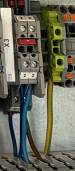

Die Frage wäre ja, welchen PE-Querschnitt benötige ich denn bei einer Trafostation, wenn ich die zusätzliche Hutschiene erden möchte? Wenn ich mir die Türerdung ansehe - das ist mindestens ein 16mm², wenn nicht sogar 25mm².
Dann vielleicht eher eine Kunststoff-Hutschiene verwenden.
Ansonsten würde ich mich Beitrag #8 anschließen - die Hutschiene muß nicht geerdet werden.
