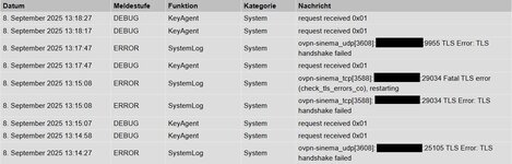

Ich beschäftige mich aktuell damit, einen Scalance M876-4 (6GK5876-4AA10-2BA2) zu konfigurieren.
Im Sinema RC Server ist das Gerät angelegt, um Fingerprint, ID und Passwort zu generieren.
Nun habe ich mich lokal mit dem Scalance-Router verbunden und das Gerät mit dem „Basic Wizard” konfiguriert.
Nach der Konfiguration stellt der Router eine Verbindung zum LTE-Netz her, und über die Weboberfläche lassen sich die WAN-IP-Adresse unseres Sinema RC-Servers und andere öffentliche IP-Adressen anpingen.
Das Problem ist, dass der Scalance-Router keine Verbindung zu unserem Server herstellt und in der Geräteverwaltung sowie im Sinema RC-Client als offline angezeigt wird.
Ich habe das Gerät im Server bereits neu angelegt und Fingerprint, ID und Passwort überprüft, ohne einen Fehler festzustellen.
Ich könnte mir vorstellen, dass auf dem Gerät noch eine Einstellung bezüglich des verwendeten Ports vorgenommen werden muss. Wir verwenden nicht den Standardport 443, sondern 1443. Diesen Port habe ich auch bei der Konfiguration über den „Basic Wizard” im Reiter „Sinema RC” eingetragen.
Nun hätte ich folgende Fragen: Gibt es noch weitere Einstellmöglichkeiten, bei denen wir den Standardport zu unserem verwendeten Port ändern müssen? Oder hat jemand Erfahrungen mit dem Scalance-Router und eine Idee, was man hier noch probieren könnte?
Ich habe im Anhang ein paar Screenshots von der Konfiguration und dem Log hinzugefügt.

Eine generelle Verbindung zum Server scheint der Router ja zu bekommen, nur der VPN-Tunnel wird sofort wieder geschlossen.
Was steht den im Server-Log?

Da sich im Serverlog nicht weiter filtern lässt, habe ich den Serverlog zur gleichen Uhrzeit wie den Log vom Scalance-Router im Screenshot vom ersten Post herausgesucht.

Um das Ganze hier noch aufzulösen: Das Problem konnte mittlerweile gelöst werden. Unsere Serverversion war älter als V2.1. Deshalb konnten die neueren Scalance-Geräte ab Firmware-Version 7.0 keine Verbindung zum Server herstellen.
Hierzu gibt es auch einen offiziellen Hinweis (siehe Anhang).
