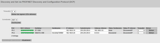

Bei Verwendung des SC626-2C bin ich auch soweit, dass ich eine Verbindung herstellen kann, allerdings scheitert es hier an dem Zugriff über das TIA-Portal.
Die an Port 1 angeschlossene CPU und das an Port 2 angeschlossene HMI kann ich anpingen (192.168.0.10 // 192.168.0.20) und auch die Funktion "Blinken" unter DCP-Discovery funktioniert, also sollte die Verbindung theoretisch stehen.
Wenn ich jedoch in das TIA-Portal gehe und alle angezeigten Online-Zugänge aktualisiere, werden mir die Komponenten nicht angezeigt (egal welche Schnittstelle)..

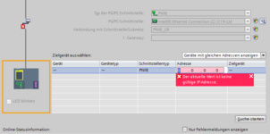

Hallo Nic,
Meines Wissens können mittels Fernwartung keine Teilnehmer bei Online-Zugänge angezeigt werden (Suchfunktion funktioniert da nicht). Betrifft im Normalfall auch das Online Verbinden mit dem Gerät (Suchfunktion).
Beim Online Verbinden mit dem Gerät kann die IP - Adresse des Gerätes direkt angegeben werden um eine Verbindung aufzubauen, siehe Anhang (Achtung kann hier je nach Einstellung auch die VPN Subnet Adresse sein).
