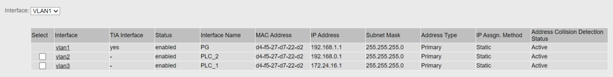

ich arbeite mich gerade durch das Handbuch in diesem Beitrag zur Konfiguration eines SC636-2C und komme leider schon beim Thema IP-basierte Firewalls nicht weiter!
Ich habe folgenden Aufbau (kopiert aus PRONETA)
PLC_1 hat IP-Adresse 172.24.16.13 mit Gateway .1
PLC_2 hat IP-Adresse 192.168.0.14 mit Gateway .1
PG hat IP-Adresse 192.168.1.10 mit Gateway .1

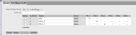

Ich habe dazu im SC636 drei VLANs definiert:
...und die Ports gemäß meinem PRONETA-Aufbau zugewiesen

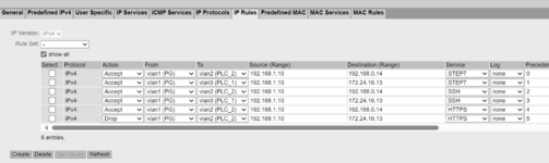

Dann habe ich wie in dem Beispiel beschrieben drei IP-Services definiert...
...und diese über die IP-Regeln zugewiesen:
Leider kann ich aus TIA-Portal keine Verbindung aufbauen. Kann jemand erkennen, was ich hier übersehe?
