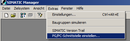

ich möchte gerne eine Step7 CPU 319F zum ersten mal in Betrieb nehmen, jedoch bekomme ich keine Verbindung zustande und kann das Projekt nicht auf die Steuerung laden.
Hat vielleicht jemand einen Tipp wie ich prinzipiell vorgehen muss?

Suche ich mit PRONETA von der VM aus, dann finde ich die Teilnehmer nicht.
Wie ist der Zugangspunkt ( also die Schnittstelle in Step7 in der VM eingestellt )? Das würde ich mal als erstes prüfen
Ansonsten, welche Netzwerkeinstellungen hast du in der VM? Welche IP der Host, welche die VM? Was für eine VM? Was für Netzwerkeinstellungen?
Kannst du aus der VM raus die CPU anpingen ( falls sie schon eine IP hat )?
Hat die Netzwerkkarte in der VM eine entsprechende IP und steht nicht auf DHCP?
Ich kann auch aus meiner VM mit Proneta nicht suchen.
Am besten vergibst Du im Host mit Proneta zuvor die korrekte Adresse auf der Steuerung, dann kannst Du sie aus der VM bespielen.
Dafür wird die Funktion DCP/MAC-Adress-Broadcast durchgängig ( also VM => Host => CPU ) benötigt. Evtl. ist das in deiner VM durch die Firewall oder einen Virenscanner blockiert.
