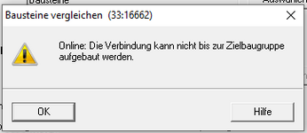

Hallo Zusammen,
ich habe aktuell ein komisches Verhalten einer S7-315F 2PN/DP, das ich mir nicht erklären kann und bei dem ich nicht weiter komme.
Die "Problem"-CPU hängt neben 3 anderen CPUs über eine SCALANCE-Anlagen-Switch im gleichen (nativen) SPS-Netzwerk.
Der SCALANCE-Anlagen-Switch hängt über einen Uplink-Port an einer Switch-Infrastruktur. Von da ab läuft das Netz über ein VLAN.
Projektiert wird mittels Simatic Manager, der auf einer VM auf einem ESX-Cluster läuft.
Die VM hat eine virtuelle Netzwerkkarte, auf welche das Netzwerk, in dem auch die CPUs hängen, direkt durchgereicht ist.
Das heißt, es ist kein Routing notwendig und es ist keine Firewall dazwischen. Die VM hängt also mit einem "Beinchen" direkt im SPS-Netzwerk.
Nachdem die "Problem"-CPU aus- und wieder eingeschaltet wurde oder das Netzwerkkabel abgezogen und wieder eingesteckt wurde, kann mit dem Simatic Manager auf die CPU zugegriffen werden. Nach einer beliebigen Zeit (bisher unterschiedliche Zeiten zwischen 30 Minuten bis zu 2 Tage), kann vom Simatic Manager plötzlich nicht mehr auf die CPU zugegriffen werden.
Wenn ich im Simatic Manager beispielsweise die Bausteine vergleichen will kommt diese Meldung:
Ein Ping von der VM auf die "Problem"-CPU funktioniert aber weiterhin.
Komischerweise läuft auch der Datenaustausch/die Kommunikation zwischen den CPUs, welche/r über das Netzwerk läuft, problemlos weiter.
Und vom Simatic Manager komme ich auch weiterhin auf die anderen 3 CPUs in dem Projekt.
Ein grundsätzliches Netzwerkproblem würde ich ausschließen, da:
- Von der VM auf die CPUs 2 bis 4 weiterhin zugegriffen werden kann
- Der Datenaustausch zwischen den CPUs weiterhin funktioniert
Hatte jemand schon einmal so ein Verhalten oder eine Idee an was es liegen könnte?

Es könnte sein, dass durch nicht richtig abgebaute, aber wieder aufgebaute Verbindungen die Verbindungs-Ressourcen weniger werden, bis keine mehr frei ist. Manchmal ein Problem der Firmware.
Ist da evtl noch ein HMI, was eine Verbindung zu der Problem-CPU hat? Wenn das HMI im Problemfall abgezogen wird, dann sollte eine Verbindungs-Ressource frei werden und das PG sollte eine Verbindung bekommen. Dann online nachsehen, wieviele Verbindungs-Ressourcen belegt sind. Notfalls testweise irgendein HMI-Panel mit einer HMI-Verbindung zur Problem-CPU anschließen, dann kann im Problemfall das HMI abgezogen werden und das PG sollte Verbindung bekommen.
Wie sind die Verbindungs-Ressourcen der CPU reserviert? Empfehlung: 1 PG-Verbindung mehr als nötig reservieren und die Anzahl Reservierungen für S7-Basiskommunikation auf 0 einstellen.
Für die PG-Kommunikation ist aktuell lediglich eine Verbindung reserviert.
Probier mal die reservierte Verbindungsressourcen für PG und OP Kommunikation von 1 auf 2 zu erhöhen.
Und wie PN/DP vorschlägt kann man die Basis-Kommunikation auf 0 setzen.
Und nimm ein Screenshot von die Kommunikations Ressourcen wenn Online (das obige Bild ist von den Offline Konfiguration).
Und vielleicht tu das mehrmals über den Tag, um zu sehen ob die Verbindungsressourcen über die Zeit reserviert werden.
