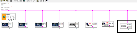

In der Anlage ist noch ein "IM 365 Receive" verbaut. vlt ist es das?
Wenn du die CPU selbst live vor Ort gesehen hast, dann schau bitte auf welchem Port der Net-Link steckt. Auf deinem Net-Pro Bild steht der Net-Link auf Profibus.
Ich glaube nicht, dass das der NetLink sein soll. Das wird ein ganz anderer "normaler" Profibus-Slave sein. Als NetLink-Stellvertreter müsste der auch noch eine Verbindung zu einem Ethernet haben.

Was mich wundert: in der CPU-Station steckt da ein CP343-1 drin. Gibt es den wirklich? Hast du vielleicht mal ein Foto von der SPS-Station, wo man alle Module sieht (zumindest vom Rack mit der CPU)?Ich habe dann noch die Netzwerkansicht gefunden:

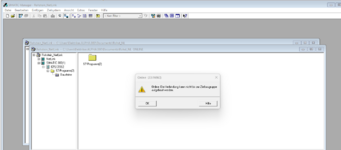

Du hast also im Bausteine-Ordner "Zielsystem > Baugruppenzustand" probiert und "Ansicht > Online". Und da kommt immer "Der Verbindungspartner meldet sich nicht"?Ich habe das jetzt mal probiert, ohne Erfolg.
laut Fotos in #53 also eine 315-2AF03 V1.2.0 und kein CP343-1
Genau!Du hast also im Bausteine-Ordner "Zielsystem > Baugruppenzustand" probiert und "Ansicht > Online". Und da kommt immer "Der Verbindungspartner meldet sich nicht"?
