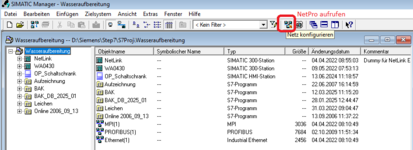

Tipp: man kann den IBH Link (eigentlich alle "NetLinks") im RFC1006 Modus nutzen als transparentes Ethernet-zu-MPI/Profibus-Gateway
Vorteile:
+ man braucht nicht den IBH Treiber für Step7 (bzw. die Hersteller-Treiber)
+ einfach PG/PC-Schnittstelle: S7ONLINE --> TCPIP<Netzwerkadapter>
+ man kann Programme und Variablen aus mehreren CPU gleichzeitig beobachten
+ man erreicht so auch HMI-Panels per S7-Routing
Dazu fügt man im Projekt einfach eine "Dummy-SPS"-Station mit Ethernet-Schnittstelle und MPI/Profibus-Schnittstelle als Stellvertreter/Proxy für den NetLink ein und vernetzt die in NetPro entsprechend so wie der NetLink gesteckt und eingerichtet ist. Dann kann man die PG/PC-Schnittstelle einfach auf "TCPIP<Netzwerkadapter>" umstellen und Step7 weiß dann von dem Gateway und erreicht dann die SPS per netzübergreifendes S7-Routing
im Anhang Beispiel-Bilder

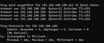

Hier kommt auch einfach wieder nur "Keine verbindung" ping geht aber:

Ich habe dann noch die Netzwerkansicht gefunden:
warum ist es mal ne 315 und mal ne 318?
