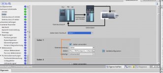

Das mit hohem Delta-P habe ich nicht verstanden. Wo zwischen ist der Druck hoch? Zwischen P - T oder zwischen A - B? Zwischen P - T ist der Druck ohne Belastung maximal. Wir fahren die P-Line z. B. mit 210 bar aus einer Zentralhydraulik.
Wie hast du Zugriff auf die Regelgüte bei diesen 2-Stufigen Ventile. Die Stellung des Schiebers wird nicht gemessen und ist damit nicht zugänglich. Erst bei 3-stufigen Ventilen ist die Schieberstellung bekannt.
Wir hatten bis zu 350Bar Druck Versorgungsseite. Von A nach B heißt es bei den größeren Ventilen. Da können nicht alle Ventile ein zu großes ΔP vertragen.

Und das alles mit Simotion? Respekt!
Ich bin eigentlich Anwender. Wir betreiben hydraulische Prüfmaschinen um unsere eigenen Produkte zu testen im Rahmen der Produktentwicklung. Wir betreiben daher nur wenig Maschinenentwicklung.
Die Ansteuerung erfolgt über sog. Prüfstandscontroller der Firmen MTS (https://test.mts.com/products/test-system-components/flextest-controllers) und Inova (https://www.inova-gmbh.com/products/controllers/). Die Bewegungen/Datenerfassung/Auswertung der Prüfmaschine werden über ein flexibles Prüfprogramm, welches vom Anwender geschrieben wird, festgelegt. Regeltakt ist einstellbar und liegt je nach Hersteller bei 4 kHz bzw. 10 kHz.
Die letzten Jahre sind wir dazu übergegangen mehr Gleichteile zu verwenden, so dass die Ersatzteilhaltung einfacher ist. Wenn wir mehr Dynamik/Durchfluss benötigen als 1 Ventil (63l/min) liefern kann, nehmen wir 2 Stück. Wenn 2 nicht mehr reichen nehmen wir 4. Natürlich kann man auch ein größeres Ventil nehmen, aber das hat eine andere Bauform/anderes Lochbild und ist nicht mehr 1:1 austauschbar.
