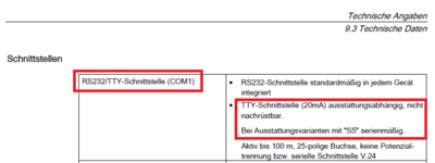

Jetzt komme ich zu dem Knackpunkt, ich bekomme beim besten Willen die Com
Schnittstelle nicht eingerichtet.
Das Programm ist auf einem Siemens M6 installiert, dieser hat alle Anschlüsse für S5/S7.
Gibt es noch einen Treiber von Siemens oder hat jemand eine andere Idee?
Ich wollte es vermeiden ein noch ein USB Kabel oder anderes nachzukaufen.

Ich habe hier zum testen eine S5-100U liegen. Genau du triffst den Nagel auf dem Kopf. Es kommt immer zu einem Timeout.
Mit dieser ausgangs Situation bin ich irgendwie nicht zufrieden.
Und was für ein Field PG M6 ist es? Hat es überhaupt die S5-Option?

S5 Support· Ohne S5 Support
· Mit S5-Online-Schnittstelle
/S5-EPROMMER; inkl. STEP 5 Lizenz, S5-AG-Kabel und S5-EPROM-Adapter
Lieferfreigabe SIMATIC Field PG M6, Edition 2020, mit TIA Portal V16

Schau einfach auf die Rückseite des PG, dort steht die Bestellnummer des PG. Mit der kann man nachschauen, ob es eine S5-Option hat.
Nebenbei:
Man kann sich nicht darauf verlassen, das eine "fremde" SPS-Software spezifische SPS-Schnittstellen der Siemens-PGs einfach so nutzen kann.
