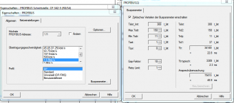

Guten Morgen,
leider bin ich gestern nicht mehr dazu gekommen, dafür bin ich heute schlauer, dem CP-343 sei Dank.
Manuell nimmt er den Bus, Probleme machen anscheinend nur die Autoeinstellungen, siehe Bilder:

Kannst Du in den Eigenschaften des Profibus das Profil "Standard" ausprobieren?

der Adapter funktioniert nur an einer reinen MPI-Schnittstelle. Sobald an der Schnittstelle Profibus aktiv ist, funktioniert er nicht mehr richtig, auch nicht im MPI-Modus. Anscheinend liegt es irgendwie an den Auto-Einstellungen.
Das mit dem Standard probiere ich noch einmal bei Gelegenheit.

P.P.S: Mit dem Profil Standard scheint es zu gehen.

In den Bildern steht der IBH Link für die Bus-Parameter auf Auto. Unten zeigt er aber andere Busparameter an als der CP. Es scheint die Autoerkennung nicht funktioniert zu haben. Stell mal den IBH auf manuell ein und übernimm die Busparameter vom CP. Dann sollte das funktionieren. Wichtig, Adresse 31 muss dan auch frei sein.

der IBH kann nicht die Busparameter vom CP übernehmen, da er ja abstürzt, sobald er auf dem CP steckt und ich keinen Zugriff mehr bekomme.
Das ist mein Dilemma. Manuell oder Standard-Profil beim PB scheinen zu gehen. Nur wieso geht es mal und mal nicht?

Vielleicht ist dem IBHLink das für den DP-Master eingestellte DP-Profil zu schnell und zu streng (*), um sich da noch mit zusätzlicher Kommunikation 'reinzuquetschen, deshalb mein Tip es mal mit dem Standard-Profil zu versuchen. Das Standard-Profil läßt mehr Zeit für zusätzliche azyklische Kommunikation, man kann sogar unter "Optionen > Netzteilnehmer" angeben, daß für die Berechnung der Profibus-Busparameter außer dem DP-Master noch weitere im Projekt nicht sichtbare aktive Teilnehmer mit S7-Kommunikationslast berücksichtigt werden sollen. (Im Standard-MPI-Profil ist genug Zeit für die Token-Umlaufzeit, deshalb funktioniert der IBHLink wohl auch gut am MPI-Netz.)
Es wäre vielleicht ganz nützlich, wenn Du Deinen IBHLink als Router-Stellvertreter-Station ins Projekt am Profibus einfügst - vermutlich wird er dann automatisch bei der Berechnung der Busparameter berücksichtigt:
