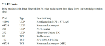

Dann rede doch einmal mit dem IBH Support. Hier eine Portliste aus dem PI-Handbuch. Inwieweit die auf den IBH zutreffen kann ich dir nicht sagen.
Ansonsten, kannst du die IP-Adresse evtl. auch noch anpingen, wenn der LAN Adapter vom Netzwerk getrennt ist ( doppelte IP Adresse )?
