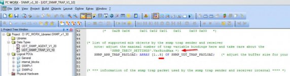

Anpassungen der SNMP Bibliothek an die Kundenapplikation sind notwendig, wenn z.B. mit einem SNMP-Dienst mehrere Objekte (Variable Bindings) gleichzeitig bearbeitet werden sollen. Weiterhin muss der SNMP Agent auf die Anzahl an angelegten SNMP Objekten angepasst werden. Hintergrund dafür ist, dass das Steuerungsprogramm keinen Speicher zur Laufzeit dynamisch reservieren kann sondern dass der Speicherverbrauch über die Dimensionierung der Felder im Datentypenarbeitsblatt bestimmt wird. Gerade bei Kleinsteuerungen ist es ratsam auf den Speicherausnutzung zu achten.
Die Anzahl der SNMP Objekte in einem Trap wird im Datentypenarbeitsblatt UDT_SNMP_TRAP angepasst (Feldobergrenze). Zusätzlich ist der Wert im Steuerungsprogramm zu setzen.

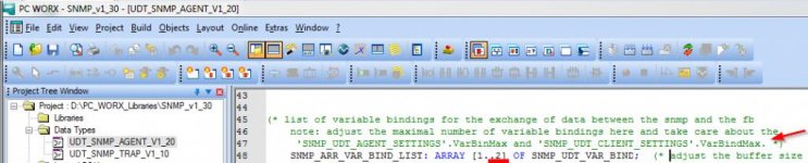

Auch für die Dienste wie Get und Set, die vom SNMP Client und Agent genutzt werden, gibt es die Möglichkeit die Anzahl an Variable Bindings zu erhöhen.

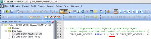

Die Anzahl maximale Anzahl an SNMP Objekten für den SNMP Agenten wird ebenfalls im Arbeitsblatt UDT_SNMP_AGENT fest gelegt.
Bitte die Feldgrenzen in der Bibliothek anpassen und die Bibliothek einmal neu übersetzen.
