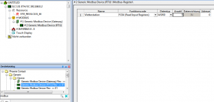

Warum sollte die ILC der Server sein? Du willst doch Daten von der Wetterstation abfragen. Also ILC als Client und Wetterstation als Server. Da du eine ILC 1x1 hast, brauchst du auch keine Funktionsbausteine. Schau einfach mal beim Hardwarebaum, dort findest du dann den Modbuspunkt.
Wenn du noch einen Server verwenden willst um Daten von der ILC anzufragen, dann musst du halt auf die Firmware 4.42 updaten.
Wie im Anhang sieht das dann aus.

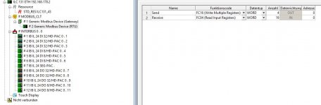

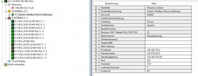

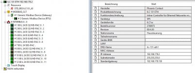

heute bin ich endlich dazu gekommen, zu versuchen die Wetterstation in meine Steuerung mit einzubinden.
Leider bin ich nicht erfolgreich gewesen.
Vom Physikalischen Aufbau habe ich es so, das ich die Wetterstation extern mit 24VDC versorge.
Die Datenleitung (A und B) habe ich Wetterstationsseitig auf die passenden Klemmen gelegt und von dort über CAT7 mit einem RJ45 Stecker (Pin 4 und 5) auf einen Switch gesteckt.
Auf diesem Switch steckt auch die ILC131.
Die Datenausgabe, der Wetterstation Elsner P033 Modbus, erfolgt laut Beschreibung in RS485 2-Draht und dem Protokoll Modbus RTU.
An der Wetterstation lässt sich eine Adresse 1-247 einstellen, die Baudrate, Parität und die Terminierung. > Keine IP-Adresse.
Die Buskonfiguration die ich im PC Worx Express vorgenommen habe, habe ich als Bilder mitbeigefügt.
Grundsätzlich wäre ich erst mal dankbar, wenn Ihr mir sagen könnt ob dies soweit möglich ist, von dem Hardware Aufbau und den Einstellungen.
Oder benötige ich noch ein Adapter oder ähnliches?
Kann ich diesen Part irgendwie testen? Momentan laufe ich noch etwas Blind im Kreis und kann das ganz nicht einschätzen.
Als nächster Step, wäre für mich die Einbindung dessen in das Programm.
Ich würde den MB_ASYNC_RW_1 hierfür nutzen. Hier wird allerlei vorausgesetzt, unteranderem die IP-Adresse.
Soweit verstanden müsste ich jetzt das Gateway des Generic Modbus Device (Gateway) hier eintragen?
Wenn ja was ist hier dann einzutragen wenn ich die 192.168.178.150 habe?
Ich hoffe ich habe nicht vergessen und alles beschrieben.
Schöne Grüße
Andreas
