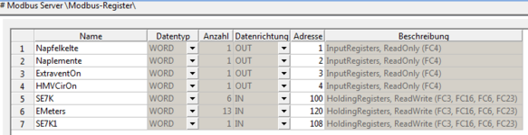

Seit Jahre läuft mein auf der SPS ein Modbus-Server, der einige Daten an Node-Red sendet (Register 1-4, Function code 4).
Nun habe ich einige OUT Register angelegt (100-106, 120-133, 108), um diese aus Node-Red zu beschreiben.

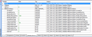

Wenn ich aber aus Node-Red versuche einen Wert auf einer oder mehrere dieser Register zu schreiben, bekomme ich in Node-Red die Fehlermeldung "Modbus Exception 3".
Dieselbe ist auch in der Status-Register zu sehen (LastExceptionCode).
Ich habe diesen Test mit verschiedenen Modbus Testprogramme auch durchgeführt (mbtcp und modbusmastertoolpc von ICP-DAS, qModMaster, ModbusPoll und SimplyModbus TCP Client). Ergebnis ist gleich.
Ich bin ziemlich sicher, das ich den richtigen Register erwischt habe, weil wenn ich die Adresse ändere (+/-1, wo nichts angelegt ist), bekomme ich Exception 2 (falsche Adresse).
Nun stellt sich die Frage für mich, was mache ich falsch, bzw. ist es für jemand schon gelungen Daten an den Modbus-Server einer ILC zu senden?
