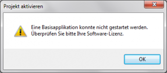

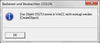

wir haben heute in der Technikerschule angefangen mit WinCC V7.3 zu arbeiten, bei 70% der Klasse funktioniert es ohne Probleme, beim Rest gibt es nur Probleme.
Wir haben das alle mit den gleichen Einstellungen installiert.
Auch nach mehrfachem de- und neuinstallieren funktioniert es bei den immergleichen Personen nicht.
Wir können keine Projekte anlegen, weder in WinCC direkt noch über Step7.
Key haben wir keinen, da wir mit dem Demo-Modus arbeiten möchten.
Hier sind einige Fehlermeldungen die erscheinen.

Meldungen in WinCC selbst:
Jedoch habe ich bemerkt, dass man nach jeder neuinstallation unterschiedliche Fehlermeldungen bekommt, wenn man in WinCC direkt ein Projekt anlegen möchte.
Einmal mekert er, dass kein Key vorhanden wäre, ein anderes Mal meinte WinCC, dass das Projekt nicht gefunden wird, obwohl das Projekt ja erst angelgt werden soll.

Auf welchen Rechnern habt Ihr denn WinCC installiert? Normalerweise benötigt WinCC einen frisch aufgesetzten Windowsrechner mit keiner sonstigen Software drauf (ausser vielleicht Excel in freigegebener Version und evtl. Step7 in passender freigegebener Version...
Also ich vermute mal, WinCC beisst sich bei Euch mit irgendeiner anderen Software, SQL-Server, Virenscanner, Windowseinstellung...
Ich würd Windows neu aufsetzen und nur von Siemens freigegebene Software verwenden:

Danke, werde das am Wochenende mal mit einer virtuellen Maschine ausprobieren, ansonsten muss ich wohl oder übel das Laptop neu aussetzen.

Wir haben WinCC jetzt ans Laufen bekommen. Einen Teil der Problemgruppe hat ihren Laptop neu aufgesetzt und ein anderer Teil hat eine virtuelle Machine installiert, in der dann nur WinCC und Step7 laufen.
Beide vorgehensweisen führten zum Erfolg.
Was jetzt das genaue Problem war, wissen wir jedoch nicht.
Da der Teil, welcher den Laptop neu aufgesetzt haben, wieder alle Programme installiert hat, welche vorher auch vorhanden waren und es läuft ohne Probleme.
