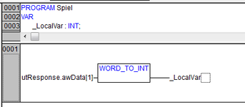

Ich habe probiert was der Biiebs geschrieben hat, trotzdem bekomme ich eine Fehlermeldung (siehe im Bild)
Ich habe auch probiert was du geschrieben hast, erfolglos :(
Ich bin mir sicher, dass ich einen typischen Anfängerfehler mache. was mache ich falsch ?
Danke im Voraus!
Die Zuweisung mit := gehört in den Code-Teil, also das untere Fenster.
In den oberen Teil kommt die Deklaration der Variable, also z.B.
_LocalVar : INT;
in den unteren Teil dann die Zuweisung:
_LocalVar := WORD_TO_INT(utResponse.awData[1];
