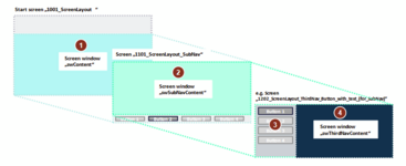

Ich hab meine Bilder bisher wie in der Template-Suite aufgebaut:
(1) liegt auf dem Hauptbild und enthällt die jeweilig angewählte Hauptstruktur, in meinem Fall welcher Anlagenverbund angewählt ist.
(2) Hier im SubNav habe ich die einzelnen Anlagen-Baugruppen untergebracht.
(3) der ThirdNav enthält Untermenüs zu der jeweiligen Anlagen-Baugruppe (Einstellwerte und so Zeug).

Dazu muss ich das Bildfenster "swSubNavContend" und gleichzeitig das INNERHALB von "swSubNavContend" liegende Bildfenster "swThirdNavContend" ändern.
"swSubNavContend" zu ändern ist kein Problem, aber an "swThirdNavContend" beiß ich mir grade die Zähne aus.

Ich habe folgende, maximale Verschachtelungstiefe:
(es ist inzwischen noch eine 4. Bildfenster dazu gekommen, ändert aber am Konzept erstmal nichts)
"~/swContent/swSubNavContent/swThirdNavContent/swInScreenTabContent"
Ich möchte diese Bildfenster jeweils mit neuem Inhalt laden.
Da das jeweils im Bild enthaltene Bildfenster erst existiert wenn das Bild komplett geladen wurde, kann ich die komplette Verschachtelung nicht in einem Rutsch mit neuem Inhalt versorgen.
Ich muss also warten bis swContent geladen ist um swSubNavContent mit neuem Inhalt versorgen zu können, und so weiter.

    HMIRuntime.Trace("NavigationStackedScreen.LoadNewContent | Versuche swContent mit folgendem Inhalt zu laden: " + mainNavContentScreen + " Pfad: " + mainNavContentSwPath, HMIRuntime.Trace.Enums.hmiSeverity.Info);
    UI.SysFct.ChangeScreenAsync(mainNavContentScreen, mainNavContentSwPath)
    .then((result) => {
        HMIRuntime.Timers.SetTimeout(() => {
            HMIRuntime.Trace("NavigationStackedScreen.LoadNewContent | Result von Änderung swContent war: " + result + " | Versuche swSubNavContent mit folgendem Inhalt zu laden: " + subNavContentScreen + " Pfad: " + subNavContentSwPath, HMIRuntime.Trace.Enums.hmiSeverity.Info);
            UI.SysFct.ChangeScreenAsync(subNavContentScreen, subNavContentSwPath)
            .then((result) => {
                    HMIRuntime.Trace("NavigationStackedScreen.LoadNewContent | Result von Änderung swSubNavContent war: " + result + " | Versuche swThirdNavContent mit folgendem Inhalt zu laden: " + thirdNavContentScreen + " Pfad: " + thirdNavContentSwPath, HMIRuntime.Trace.Enums.hmiSeverity.Info);
                    UI.SysFct.ChangeScreenAsync(thirdNavContentScreen, thirdNavContentSwPath)
                    .then((result) => {
                            HMIRuntime.Trace("NavigationStackedScreen.LoadNewContent | Result von Änderung swThirdNavContent war: " + result + " | Versuche swInScreenTabContent mit folgendem Inhalt zu laden: " + inScreenTabContentScreen + " Pfad: " + inScreenTabContentPath, HMIRuntime.Trace.Enums.hmiSeverity.Info);
                            UI.SysFct.ChangeScreenAsync(inScreenTabContentScreen, inScreenTabContentPath)
                            .then((result) => {
                                HMIRuntime.Trace("NavigationStackedScreen.LoadNewContent | Result von Änderung swInScreenTabContent war: " + result + " | Verschachtelung vollständig geladen", HMIRuntime.Trace.Enums.hmiSeverity.Info);
                            .catch((errorCode) => {
                                HMIRuntime.Trace("NavigationStackedScreen.LoadNewContent | swInScreenTabContent konnte nicht geladen werden, Fehler: " + HMIRuntime.GetDetailedErrorDescription(errorCode) + " Fehlercode: " + errorCode, HMIRuntime.Trace.Enums.hmiSeverity.Error);
                        }, delay);
                        HMIRuntime.Trace("NavigationStackedScreen.LoadNewContent | swThirdNavContent konnte nicht geladen werden, Fehler: " + HMIRuntime.GetDetailedErrorDescription(errorCode) + " Fehlercode: " + errorCode, HMIRuntime.Trace.Enums.hmiSeverity.Error);
                }, delay);
                HMIRuntime.Trace("NavigationStackedScreen.LoadNewContent | swSubNavContent konnte nicht geladen werden, Fehler: " + HMIRuntime.GetDetailedErrorDescription(errorCode) + " Fehlercode: " + errorCode, HMIRuntime.Trace.Enums.hmiSeverity.Error);
        }, delay);
        HMIRuntime.Trace("NavigationStackedScreen.LoadNewContent | swContent konnte nicht geladen werden, Fehler: " + HMIRuntime.GetDetailedErrorDescription(errorCode) + " Fehlercode: " + errorCode, HMIRuntime.Trace.Enums.hmiSeverity.Error);
} catch (ex) {
    HMIRuntime.Trace("NavigationStackedScreen.LoadNewContent | Fehler beim Bildwechsel: " + ex, HMIRuntime.Trace.Enums.hmiSeverity.Error);
Moin,
ich hab nochmal einen Nachtrag dazu wie man sowas besser/praktischer aufziehen kann.
Erstmal habe ich die als Zwischenspeicher zwischen den Ausführungskontexten genutzten HMI-Variablen und die Bildfenster-Pfade im globalen Definitionsbereich des Scripts deklariert => Bei Änderungen muss ich nur eine Stelle anpassen.
Javascript:
NestedSwLoadContent
NestedSwSetNewContent
NestedSwTriggerCheck
Diese drei Scripts dienen dazu Verschachtelungen von Bildfenstern in einem Rutsch mit neuem Inhalt zu laden.
"NestedSwTriggerCheck" muss im "Aufgebaut"-Ereignis des Haupt-Bildes aufgerufen werden. Dies dient dazu das Lade-Script in einem Kontext zu starten, der beim Neuladen der Bilder nicht gelöscht wird.
"NestedSwLoadContent" Ist das eigentliche Lade-Script und wird von "NestedSwTriggerCheck" gestartet.
"NestedSwSetNewContent" ist das für den Anwender relevante Script zum Auslösen der Neubefüllung der Bildfenster-Verschachtelung.
Es wird als Verschachtelung folgende, maximale Pfad-Tiefe und Reihenfolge akzeptiert:
Die Bearbeitung erfolgt hierarchisch absteigend und wird beim ersten nicht definierten Bildfenster-Parameter abgebrochen.
//#endregion
const //Globale Konstanten der Scripte definieren. Achtung: das globale Modul wird im jeweiligen Kontext immer lokal instanziert. Eine Übergabe von Variablen zwischen Kontexten erfordert zwingend den Umweg über die HMI-Variablen.
HmiTagTrigger = "NavigationStackedScreenTrigger",
HmiTagNameNewSwContent = "NavigationStackedScreenLayer0_swContent",
HmiTagNameNewSwSubNavContent = "NavigationStackedScreenLayer1_swSubNavContent",
HmiTagNameNewSwThirdNavContent = "NavigationStackedScreenLayer2_swThidNavContent",
HmiTagNameNewSwInScreenTabContent = "NavigationStackedScreenLayer3_swInScreenTabContent";
const //Deklaration der Bildfenster-Pfade. Angabe als globaler Pfad.
MainNavContentSwPath = "~/swContent",
SubNavContentSwPath = "~/swContent/swSubNavContent",
ThirdNavContentSwPath = "~/swContent/swSubNavContent/swThirdNavContent",
InScreenTabContentPath = "~/swContent/swSubNavContent/swThirdNavContent/swInScreenTabContent";
Für die Überwachung auf Wertänderung war die zyklische Prüfung innerhalb eines Intervalls zwar zweckdienlich, es gibt allerdings eine speziell dafür gedachte Funktion: Tags.CreateSubscription()
Hier hats eine ganze weile gedauert bis ich begriffen hab, dass der Satz in der TIA-Hilfe
Der Parameter "tagResult" ist ein Objekt von Typ "HMITagResult[]", der die Eigenschaften der geänderten HMI-Variablen enthält. bedeutet, dass "tagResult" immer ein Array ist, auch wenn kein Array übergeben wurde.
Hab das [] erst für einen Tippfehler oder Dreck auf dem Bildschirm gehalten ¯\_(ツ)_/¯
Javascript:
* Prüft ob der Trigger für das Laden der Bildfenster ausgelöst wurde.
export async function NestedSwTriggerCheck() {
    Dieses Script muss in der Bildhierarchie auf dem obersten Bild aufgerufen werden (RootScreen).
    Wird der Trigger vom Execute-Script oder manuell auf 1/true gesetzt, läd dieses Script die Bildnamen des neuen Inhalts aus den im globalen Definitionsbereich angegebenen Variablen und startet das eigentliche Lade-Script.
    try {
        let SubsTo_HmiTagTrigger = Tags.CreateSubscription(HmiTagTrigger, (tagResult) => {
            try {
                HMIRuntime.Trace("NavigationStackedScreen.TriggerCheck | Triggervariable " + tagResult[0].Name + " wurde geändert, Wert " + tagResult[0].Value + " => Trigger ausgelöst.", HMIRuntime.Trace.Enums.hmiSeverity.Info);
                if (tagResult[0].Value != 0) {//Abfrage notwendig, da die Variable beim initialen Laden von null auf 0 wechselt und die Subscription damit auslöst.
                    const swNavLayer0 = Tags(HmiTagNameNewSwContent).Read();
                    const swNavLayer1 = Tags(HmiTagNameNewSwSubNavContent).Read();
                    const swNavLayer2 = Tags(HmiTagNameNewSwThirdNavContent).Read();
                    const swNavLayer3 = Tags(HmiTagNameNewSwInScreenTabContent).Read();
                    HMIRuntime.Trace("NavigationStackedScreen.TriggerCheck | Versuche die Bildfenster-Verschachtelung mit folgendem Inhalt neu zu laden: \n" +
                        " | swContent=" + swNavLayer0 + "\n" +
                        " | swSubNavContent=" + swNavLayer1 + "\n" +
                        " | swThirdNavContent=" + swNavLayer2 + "\n" +
                        " | swInScreenTabContent=" + swNavLayer3,
                    NestedSwLoadContent(swNavLayer0, swNavLayer1, swNavLayer2, swNavLayer3);
                    //Triggertag wieder zurücksetzen
                    Tags(tagResult[0].Name).Write(0, Tags.Enums.hmiWriteType.hmiWriteNoWait);
            } catch (ex) {
                HMIRuntime.Trace("NavigationStackedScreen.TriggerCheck | Beim Prüfen ist etwas schief gegangen. Triggervariable: " + tagResult[0].Name + " Fehler: " + ex, HMIRuntime.Trace.Enums.hmiSeverity.Error);
        SubsTo_HmiTagTrigger.Start();
        HMIRuntime.Trace("NavigationStackedScreen.TriggerCheck | Subscription zu " + HmiTagTrigger + " wurde erzeugt", HMIRuntime.Trace.Enums.hmiSeverity.Info);
    } catch (ex) {
        HMIRuntime.Trace("NavigationStackedScreen.TriggerCheck | Beim Erstellen des Intervalls ist etwas schief gegangen, Fehler: " + ex, HMIRuntime.Trace.Enums.hmiSeverity.Error);
