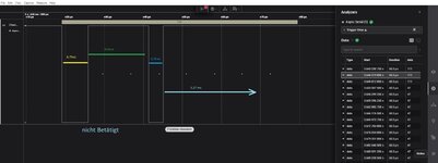

gesamt Timing
Frame x_0_x ist nichtbetätigt
Frame x_1_x ist betätigt

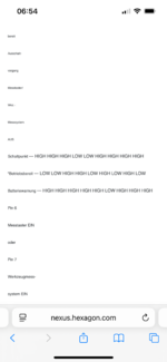

Man findet etwas in den vielen PDFs
Wenn ich das richtig verstanden habe, dann muss der Empfänger erst ein Einschaltbefehl an den Messkopf senden. Wie realisierst du das?
Leider habe ich zum IRP25.00 keine PDF gefunden.

Die PDF ist von einem anderen viel moderneren Tastkopf
der Anhang ist die Belegung oder Schaltbeschreibung des Empfängers zu dem IRR61...
Genau so ein Empfänger (nur für25.xx )will ich nachbauen und dazu das IR Protokoll verstehen...

2,75us Ein ____ 37,5us Aus__2,75us Ein 16ms Pause (von Vorne) ----> Unbetätigt
3us Ein ____ 29,25us Aus__3us Ein 16ms Pause (von Vorne) ----> betätigt

Ich habe unter den vielen einzustellenden Protokollen ein "Eindeutigeres" gefunden
Betätigt :
nicht Betätigt :
Das jetzt in einem arduino auszuwerten ist kein Problem.
sollte aber doch auch direkt in der SPS (s7-12xx) möglich sein

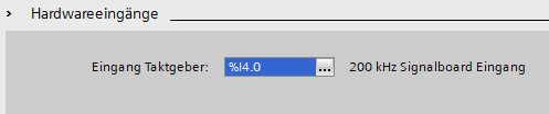

5V Eingang auf das Signal Board 6ES7223-3AD30-0XB0
Jetzt die Frage an die SPS Programmiere des letzten Bit's
Wie auswerten :
1. Schneller Zähler (Betätigt ist ja ein ganzer Impuls mehr)
2. Baustein in SCL mit direktem Hardware Zugriff
3. RS232 Modul (kann nur 115,2 kBit/s,) musste aber doppelt so schnell sein)
Ich bräuchte die Auswertung nur mal auf Kommando nicht ständig im Hintergrund
Ich sag mal, ein Aufruf, der prüft 3 Frames, ist in <15ms Fertig setzt direkt ein Ausgang wenn betätigt.
Betätigt :
nicht Betätigt :
Das sieht sehr gut aus und mittels MC sehr leicht zu lösen.

Ich weiß auch nicht, ob wir bei dem Mitschnitt das gleiche sehen:
mir kommts vor, als siehst du "langer grüner 1 Level: nicht betätigt, kurzer grüner 1 Level: betätigt.", zumindest schließe ich das aus den verwendeten Farben.
Für mich sieht das aus, als müsste auch im zweiten Bild der blaue Puls lila sein und alles was im zweiten Bild grün ist, ist ein Datenbereich, in dem "betätigt" (und eventuell Batterie Warnung) als 3µs Pulse übertragen werden. Gelb könnte ein Startbit sein, bei Lila bin ich mir nicht sicher, ob Daten- oder Stopbit, aber wenn ich raten müsste, würde ich sagen Stopbit aufgrund der "unrunden" Länge.

Was mir bei der SPS ein wenig Bauchschmerzen bereiten würde ist die Abtastrate von dem Signalboard:
Wenn man davon ausgeht, dass du das kritische 3µs lange Bit erkennen musst und dafür schon mindestens 1 / (3*(10^-6)) = 333.3 kHz (und nach Nyquist, eigentlich >x2, also >666.6 kHz) nötig wären, könnte es schlimmstenfalls vorkommen, dass du das Bit auch bei 3 Frames verpasst. 200 kHz (alle 5µs eine Abtastung) sind hier meiner Meinung nach zu wenig und wie gut das in der 1200er mit allen Laufzeiten umzusetzen ist, sei auch mal dahingestellt. Aber selbst wenn es ging, wär es wahrscheinlich noch eine ziemliche Hack-Lösung.
Das ist aber ehrlicherweise auch keine typische Anwendung für eine (Klein-)SPS. Ein 16 MHz Micro ist da, denke ich, die bessere Wahl.
Ja, sehe ich auch so . Sorry da habe ich mir bei der Wahl der Farben nur bedingt Gedanken gemacht
bedingt --> das vorhanden sein des 3us blauen 0 Level ist für mich das Signal betätigt.
Berechtigter Einwand ...
ich bin aber jetzt erstmal naiv davon ausgegangen :
Wenn das Board auch als schneller Zählereingang gedacht (verwendbar) ist .
Muss doch die Hardware auf Impulse (Pegelwechsel ) reagier und nicht an eine Abtastrate gebunden sein.
Aufgrund der extra Hardware /(Zähler)auch unabhängig vom CPU Zyklus ist.

Ich fürchte, auch das Signalboard wird einen µC an Bord haben, der irgendwo limitiert ist (Eingang filtern, Kommunikation zur SPS, ... )
Eingangsfrequenz finde ich ad-hoc leider keine zu dem Gerät, überall ist nur von 200 kHz die Rede, was aber für eine 1200er eh schon eine Menge ist - der Standardzähleingang der 1200er hat "nur" 100 kHz. Hier hat es einer geschafft, mit der Karte mit Interrupts sage und schreibe 2.8 kHz abzutasten und wenn du die Karte mal als Zählerkarte parametrierst, sagt dir TIA auch gleich was Phase ist:
Unabhängig dessen, ist mMn ein Zähler hier auch Fehl am Platz, da du nicht nur die Anzahl der Pulse wissen musst, sondern auch die Position. Falls neben dem "Betätigt" auch noch eine Batteriewarnung vorhanden ist, kommst du da in ziemliche Kalamitäten.

Hab nur kurz mal recherchiert: Beckhoff bietet 1 MHz Klemmen an (wobei ich jetzt nicht weiß, ob das rein für Encoder ist, oder ob die auch Interrupts kann), da wirst du aber fürchte ich auch deine PLC upgraden müssen und Siemens bietet ein TM FAST als Huckepack-FPGA an, aber ich denke, dass du da preislich jenseits von Gut und Böse bist.
