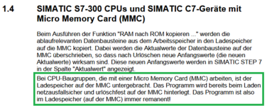

Muss bei der CPU ohne Pufferbatterie echt "RAM NACH ROM" ausgeführt werden ? Das wurde definitiv nicht gemacht.
