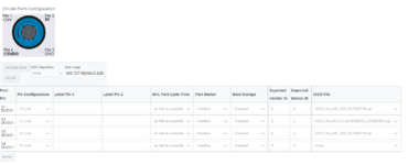

Mit der SICK Software Sopas, kann ich über die vergebene IP Adresse auf den IO-Link Master zugreifen, dort habe ich die IODD-Dateien für die Sensoren auf den richtigen Steckplatz gelegt, und die richtige Verbindungsart gewählt. Dort wird auch ein True / False Signal des Sensors Auf Eingang QL1 erkannt, aber leider kein Analogwert.

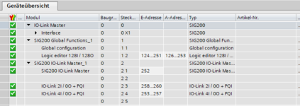

Wie sieht denn die Online Geräteübersicht aus? Auch alles grün?
Guten Morgen,
in der Online Geräteübersicht ist auch alles grün...
Habe zwischenzeitlich noch ein weiteres IO-Link Gerät angehängt und konfiguriert, wird allerdings ebenfalls nicht erkannt..

Bei SICK gibt es das Tool auch, das nennt sich dort SOPAS, entweder man nutzt die Software oder man gibt die IP-Adresse im Browser ein und konfiguriert den Master dann dort.
Die benötigten Aktuellen IODD-Dateien sind dort von mir auch hinterlegt worden und der PortOwner FieldBus auch vergeben worden (siehe letztes Bild 1. Beitrag).
Im SICK eigenen Tool SOPAS erscheinen die Sensoren und die Schaltzustände auch, beim Induktiven Sensor bringt er zwar nur True / False Signale (da fehlt das Analogsignal) aber die IODD Dateien muss er erkannt haben.
Die Signale der Sensoren kommen wenn auch unvollständig beim Master an, aber die Kommunikation zwischen Master und CPU daran scheitert es aktuell noch....

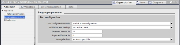

Ich meinte, wenn Du einen Slot anklickst und dann unten im Inspektor Eigenschaften.
Ist denn auch ein Prozessabbild zugeordnet? (Slot->Eigenschaften->Allgemein->Prozessvariablen)
(Slot - Zeile im HW-Editor)
Denke das sind keine relevanten Einstellungen oder?

Die Vendo ID ist eine eindeutige Herstellerkennung (26 für Sick).
Das ist nicht von Interesse, da das hier nicht überprüft wird ("No Device check").
Wenn in der Geräteübersicht alles grün ist, dann passt eigentlich die Kommunikation mit dem IO-Link Device.
Es werden nur keine Prozessdaten übertragen.
Gibt's evt. in SOPAS eine Einstellung (Parameter), der das verhindert?
