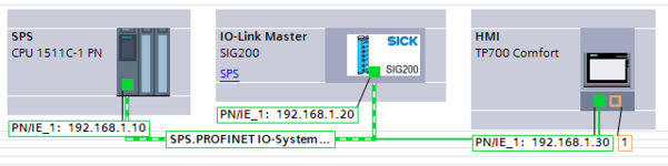

ich bin aktuell dabei einen IO-Link Master SIG200 mit meiner SPS zu verbinden. Genutzt wird eine CPU 1511C-1 PN programmiert wird mit Tia-Portal V15.1.

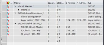

Nachdem ich die GSDML in die Netzsicht geladen habe, wurden die IP-Adressen angepasst und die Module in der Geräteübersicht entsprechend den Sensoren belegt.
Unter Erreichbare Teilnehmer, werden mir sowohl der IO-Link Master mit der richtigen IP angezeigt, als auch die SPS. Sobald ich aber die Konfiguration übertrage, meldet Tia-Portal Teilnehmer nicht erreichbar. Woran kann das liegen, fehlen noch Infos zur Problembeschreibung?
Edit: IO-Link Gerätename wurde nach Änderung nicht gespeichert, nach Änderung Funktioniert es nun
