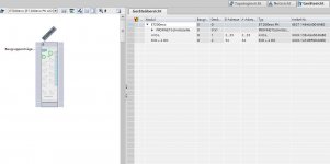

1. Einbindung ET200eco ins Profinet. (OK) (Bild: Hardwarekonig_TIA)

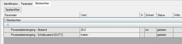

Im PCT- Tool unter dem Reiter "Adressen" stehen bei "Prozessdatenstrukur" die mir zur Verfügung gestellten
Parameter. (Abstand -> Byte/ EB2,3) und Schaltzustand (E3.0). Diese werden über PCT Online auch korrekt angezeigt.
(Bilder: PCT_Tool, PCT_Beobachten)

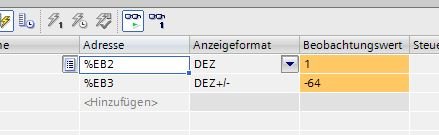

Wenn ich mir die Eingangsbytes im TIA in eine Beobachtungstabelle schmeiße, steht bei Abstand jedoch nur Mist drin :confused: (Bild: TIA_Beobachten) Das Bit für den Schaltzustand wird richtig ausgegeben.
Was mache ich falsch?:-(

Warum kann ich keinen Ausgangsbereich im PCT- Tool für diesen Sensor parametrieren? In der Hardwarekonfig habe ich die ET200Eco unter IO- Link als Eingang/ Ausgang parametriert. (Länge bei Systemvorgabe auf 32 belassen)

Oh, stimmt... :ROFLMAO: Hab es mal geschoben und siehe da, der Wert stimmt. Danke für den Tipp.

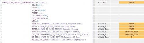

Jetzt habe ich gelesen, dass es einen Kommunikationsbaustein namens "IO_LINK_Call" geben soll. Auf den Siemens- Seiten finde ich allerdings nur Bibliotheken mit den Bausteinen IO_LINK_DEVICE
und IO_LINK_MASTER. Nutze ich diese Bausteine um Daten zum Sensor zu senden und auch zu empfangen? Wie beschreibe ich diesen Baustein? Hab mal ein Bild, wo wie ich ihn aktuell beschalte im Anhang. Er gibt immer Error aus...:rolleyes:

Mit dem Baustein IO_LINK_DEVICE kannst Du azyklische Daten schreiben/lesen, also den Sensor parametrieren.
Für den Baustein gilt u.a.:
CAP: Die gibt's im Handbuch des IO-Link Master
IOL_Index/Subindex: Parameter der gelesen/geschrieben werden soll.
Du möchtest gerade den Index 130 lesen, den gibt's aber beim O5D150 nicht --> Fehler
Es funktioniert. Ich kann Parameter zum Sensor schicken, sowie auch auslesen. Wer den SCL- Code als Beispiel von mir haben möchte, kann sich gerne melden. (Hardware: S71500, ET200Eco, O5D150)
