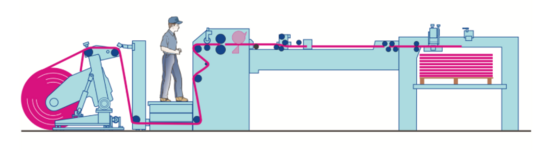

Moin zusammen,
ich befürchte demnächst eine Querschneidemaschine Steuerungstechnisch erneuern zu müssen.
Also eine Papierschneidemaschine mit einer rotierenden Messerwalze die Endlos-Papierrollen auf Maß im Durchlauf ablängt.
Von Siemens gibt es dafür tatsächlich ein Beispielprojekt "Rotary Knife" :
Ich blicke da aber noch nicht durch.
Deshalb erstmal ganz allgemein die Frage:
Hat so eine Anwendung schon mal einer von euch realisiert, kann ich das Beispielprojekt dafür überhaupt gebrauchen?

Hier ein Video in dem die Funktion des Querschneiders bzw. der rotierenden Messerwalze (keine fliegende Säge) klar werden sollte:
Es muss vor allem die Umfangsgeschwindigkeit der Messerwalze im Schneidmoment annähernd synchron zur Transportgeschwindigkeit des Papiers sein.
Idealerweise mit nem kleinen einstellbaren Offset +/-.
@oliversps : wie ist das eigentlich - entspricht der Umfang der Messerwalze der Länge des zu schneidenden Guts ? Wahrscheinlich nicht - oder ? Wie präzise muss das Ganze von der Wiederholbarkeit sein ?
Nein die Länge des zu schneidenden Guts variiert bis zu 6000mm.
Die Wiederholbarkeit bzw. Genauigkeit des Zuschnitts beläuft sich aktuell auf +- 0,2mm.
Das ist meinem Verständnis nach auch nur möglich dank einer integrierten Druckmarkensteuerung die die tatsächliche Position des Papiers (das Papier hat eine bedruckte Stelle die Sensorisch abgefragt wird) mit der Softwareseitigen Sollposition vergleicht und entsprechende Korrekturen an der Messerwalze vornimmt, wenn eine Abweichung erkannt wird.
Ohne Druckmarkensteuerung würden sich Beispielsweise bei einer Endlospapierrolle mit 500mm langen aufgedruckten Logos ohne diese Druckmarkenerkennung kleinste Differenzen nach kurzer Zeit so auswirken, dass das Logo nicht mehr vollständig zu sehen ist.
