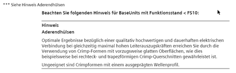

Siemens warnt:
Wellenprofil == Todesurteil.
Wenn du gewissene Federklemmen hast, und musst auf der Baustelle zur IBN mal Draht ab und anklemmen sind die Krimpungen echt scheisseAls wenn man sonst keine Sorgen auf der Baustelle hat als noch darauf aufzupassen, mit welcher Crimpzange der Elektriker die Aderendhülsen crimpt!!!
