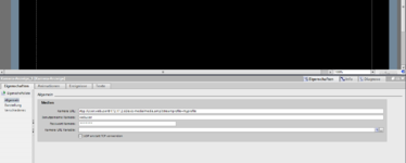

ich habe ein Problem mit der Anbindung zweier Kameras an das TIA-Portal.
Im Feld habe ich zwei AXIS Kameras die an meinen TP1500 angezeigt werden sollen. Das Funktioniert auch soweit, wenn ich die Anbindung in das Feld "Kamera URL" eintrage. Ich möchte die Bilder aber im wechsel anzeigen. Als erste Lösung habe ich in zwei Bildern jeweils eine Kamera-Anzeige aufgerufen und nach Ablauf einer Zeit das Bild via Steuerungsbefehl gewechselt.
Da ich diese Lösung aber nicht sehr Elegant finde habe ich mir das Feld "Kamera URL variable" angeschaut ich habe das so verstanden, das die Ansteuerung die vorher im Feld "Kamera URL" stand jetzt mit einer STRING/WSTRING-Variable übergeben werden soll. ich habe die Ansteuerung an eine Variable übergeben die Kamera anzeige bleibt aber Dunkel. Hat einer eine Idee woran das liegen könnte oder mache ich da einen Denkfehler?
Ich habe mal ein paar Bilder angehängt, um den Sachverhalt etwas deutlicher zu machen.
So funktioniert das
Das funktioniert nicht
Das ist der Datenbaustein
