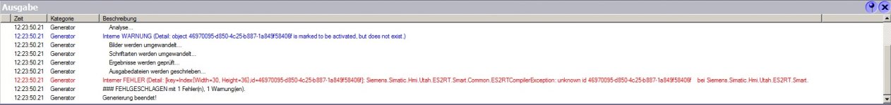

ich habe Probleme beim transferieren eines Projektes auf ein KTP600.
Es liegt folgende Hardware vor:
-S7 313 (6ES7 313-5BE01-0AB0) MPI Adr. 2
- KTP600 Basic Color DP (6AV6647-0AC11-3AX0) MPI Adr. 1
Verbunden sind beide per MPI Kabel und ich verbinde mich mit meinem Notebook per NetLink PRO auf den MPI Steckplatz an der CPU
Projektierungssoftware für HMI: WinCCflexible 2008 SP3
Das folgende funktioniert:
- beim klicken im SimaticManager auf erreichbare Teilnehmer wird das HMI als MPI1 angezeigt
- beim klicken in WinCCflex auf Projekt --> Transfer --> Betriebssystem aktualisieren --> Gerätestatus verbindet sich das Notebook mit dem KTP600 und liest den Gerätestatus aus
Das folgende funktioniert nicht:
- beim klicken in WinCCflex auf Projekt --> Transfer --> Transfereinstellungen --> Transferieren wird zwar anfangs das Projekt generiert, aber dann ist der Fortschrittsbalken ohne durchzulaufen wieder weg und es wurde nichts übertragen
Transfereinstellungen:
- Projekt ist ausgewählt
- Modus: MPI/DP
-Adresse: 1
- Haken bei Benutzerverwaltung überschreiben und bei Datensätze überschreiben
Einstellungen am HMI:
- Schnittstelle auf MPI eingestellt, Adr. 1
- Dipschalter auf der Rückseite alle auf OFF
HMI ist nagelneu und war noch nie im Einsatz
Hat jemand noch einen Vorschlag an welcher Schraube ich noch drehen könnte?
Vielen Dank!
