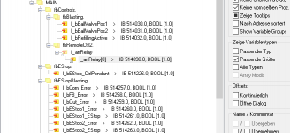

Das mit den Platzhaltern kenne ich nicht und hab deshalb die letzten 2 Stunden danach gesucht, um mich einzulesen, aber das AT ist als Suchwort zu kurz und unter Kommunikationsvariablen, flexible Adressierung, AT-Deklaration, Adresse Platzhalter, ... findet man nur spärlich Infos. An einigen Stellen ist zu lesen, daß "mit dem Platzhalter * (%I*, %Q* bzw. %M*) ... eine flexible und optimierte Adressierung von TwinCAT automatisch durchgeführt [wird]". Auf Details wird aber nirgendwo weiter eingegangen. Wenn mir da mal jemand mit einem weiterführenden Link oder gar mit einer kurzen Erklärung aushelfen möchte!? Danke. :)

E/A - Variablen werden in der Regel im E/A - Baum deines Projektes mit der Hardware verlinkt (Da wo du auch alle Geräte und Boxen die an deine SPS angeschlossen sind eingefügt hast).
Jede Box stellt dir entsprechende Inputs (gelb) und/oder Outputs(rot) bereit. Wenn du in deinem Projekt Variablen mit AT%I* oder AT%Q* deklariert hast werden dir diese Variablen für die verlinkung mit der Hardware bereit gestellt (Projekt muss vorher erstellt werden damit die Variablenkonfig erzeugt wird).
Du kann dann auf einen Hardware Kanal gehen, rechte Maustaste drauf und dann "change link". TwinCAT zeigt dir dann alle Variablen an die du mit diesem Kanal verlinken kannst. Wähle die entsprechende aus und schon hast du die Verbindung zw. Variable und Hardware hergestellt (Hardwarekonfig aktivieren nicht vergessen) ...

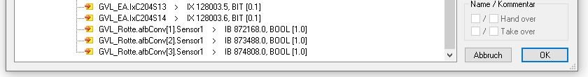

Ich hab gerade mal testweise einen Eingang mit AT %I* in dem FB angelegt. TwinCAT bietet mir beim Verknüpfen diesen Eingang sogar für jede Instanzen separat an! Top, das vereinfacht einiges.
