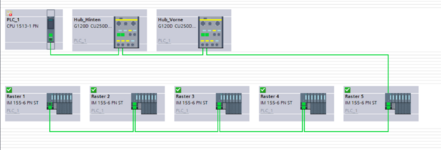

Anbei die Topologie. Das Modul ist standardmäßig nach Raster 1 angeschlossen also ganz am Ende des Strangs (Am 2ten PLC Anschluss hängt schon was anderes)
Ich habe auch schon probiert das Modul direkt mit dem einen PLC-Anschluss und meinen PC mit dem anderen zu Verbinden. Ping geht auch nicht durch. Kabel in Ordnung. Onlineverbindung zur PLC auch OK egal welcher Anschluss. Einen Hardwaredefekt kann ich eigentlich ausschließen.

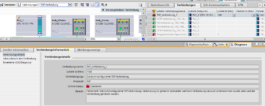

Ich habe jetzt nochmal einen Test durchgeführt.
PLC komplett resetet und in TIA V18 angelegt (Mit richtiger FW)
Nur das Fernbedienungsmodul an die PLC angeschlossen. Sonst nichts.
IP Konflikte und Kabelprobleme sollten somit 100% ausgeschlossen sein.
Im Projekt ist nur die Verbindung zwischen PLC und Modul angelegt. Sonst nichts.
Leider noch immer das gleiche Verhalten.
Ping zum Modul direkt OK. Ping über PLC nicht möglich und die Verbindung wird nicht aufgebaut. Egal an welchen Port was angeschlossen ist.
Warum geht nicht mal der Ping durch sobald die PLC dazwischen ist?
Langsam bin ich wirklich Ratlos.🤷‍♂️
auf dem Screenshot sieht es (soweit es sich erkennen lässt) so aus, als hätte der Partner der TCP_Verbindung_1 gar keine IP-Adresse?
