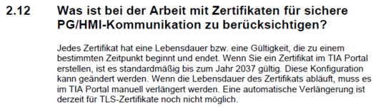

Können eigentlich Zertifikate über 2037 hinaus gültig bleiben? Oder ist 2037 sowieso erstmal die max Gültigkeitsdauer (und dann geht die HMI-Kommunikation nicht mehr). Z.B. bei Basic-Panelen kann zumindest die WinCC Runtime gar kein Datum > 2037 verarbeiten.
So ganz eindeutig geht das aus dem Handbuch leider nicht heraus. Da steht nur "Die Konfiguration kann geändert werden".
Was passiert eigentlich am 31.12.2037 nach 23:59:59? Hat das mal jemand probiert? Bleibt das Datum stehen oder springt es auf 1970.....
??? Vermutlich läuft die Panel-Uhr weiter. Vielleicht werden aber die Zertifikate dann automatisch für weitere 67 Jahre gültig? ;)
