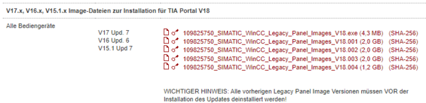

Das hab ich letzte Woche aufs Netzlaufwerk geschmissen
Das hab ich heute heruntergeladen
Wurde nur V17 geupdated? Ich dachte alle Pakete die V17 Images beinhalten, wurden hochgerüstet.. oder doch nur die Pakete für V17?
Ich bin immer wieder irritiert obs an mir liegt, oder diese SIOS Seite einfach undurchsichtig ist.
ja, die Panelupdates sind undurchsichtig...

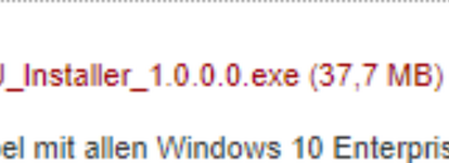

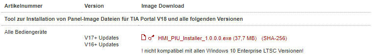

V18 Panelimages sind aber Unifiedpanels, wo hast denn V18.0 Upd4 Panelimages her? Ich find die garnicht...
Boohhh, die V18 Panelimages gibts jetzt garnicht mehr auf den Supportseinen, nur PIU-Installer... Wie soll ich das jetzt in meinen LTSC VMs hinkriegen???
Oder kann man den auch wo anders laufen lassen und der läd dann die Dateien runter, die man dann händisch installieren kann???
Du musst dich auch mit deinem SIOS Account einloggen ;)
Er lädt die irgendwo hin und installiert diese direkt.

Hab dann dieses Tool für die Installation der Image Dateien runtergeladen und mit Adminrechten ausgeführt.
Leider bekomme ich dan ndie Meldung Windows kann diesen Dateityp (msix) nicht öffnen.

Nein, TIA V17 und V19 installieren sich grösstenteils unabhängig, da greift V19 auf nix von V17 zu.
Irgendwo hab ich das schonmal geschrieben,
Zuerst V19 DVD installieren,
dann V19 Panelimages DVD,
dann V19 Legacypanelimages DVD
dann V19 Updates Download
dann V19 Panelimageupdates Download
dann V19 Legacypanelimageupdates Download
Nur kannst Du jetzt die V19 Legacypanelimageupdates nicht mehr runterladen🤮 Evtl macht das aber der TIA Updater, wenn Du vorher die V19 Legacypanelimages von der DVD installiert hast...
Wenn Du mehrere TIA Versionen nutzt, musst Du das Spiel für jede Version machen. Evtl. probierst Du mal den TIA Updater oder TIA Administrator...

Deshalb geht das unter LTSC nicht, weil LTSC den AppStore nicht hat...
