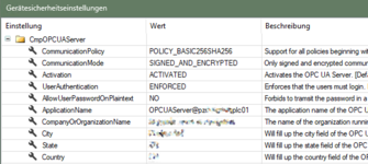

auf meiner Steuerung habe ich 3 Variablen angelegt und diese mittels Symbolkonfiguration mit OPC-UA-Funktionalitäten freigegeben.
Jedoch kann ich mit dem „UA-Expert“ den Server nicht erreichen.
Es erscheinen beim Verbindungsversuch immer folgende Meldungen:
Dasselbe habe ich auch bereits auf der Windows-SoftSPS getestet und es erscheinen dieselben Meldungen.
Können sie mir sagen, woran das liegen könnte? Vielen Dank im voraus!
Im OPC-Server ist aus Sicherheitsgründen vermutlich aktiviert, daß eine anonyme Anmeldung (also ohne Benutzer + Paßwort) nicht zulässig ist.
Es muß also im OPC-Server ein Benutzer angelegt werden (zu Testzwecken tut's auch der aktive Admin) dessen Login-Daten dann bei der Anmeldung durch den Client (UA-Expert) übergeben werden müssen.
Ggf. kann man auch im Server die anonyme Anmeldung aktivieren.
-->Achtung Sicherheit!

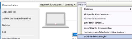

Schau mal hier in den Fotos ob du hier etwas anpassen möchtest.
Falls User Authentication aktiv ist, ist es möglicherweise der Login Name und Passwort deines Gerätes.
