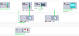

So, nächstes Problem. Hab meine CPU über Profinet mit dem MTP700 verbunden. Kann auch die Visu laden und in der Visu über die HMI-Verbindung Variablen aus der CPU in der Visu projektieren. Nach der Übertragung und Start der Visu sind diese jedoch ausgegraut und mit einem Dreieck hinterlegt.
Bin grad ratlos...IP´s stimmen.

Wenn du ein Meldecontrol in einem Bild hast, dann sollte dort eigentlich auch eine Meldung zur HMI-Verbindung angezeigt werden.
Außerdem darf die Uhrzeit zwischen PLC und Panel nicht all zu weit auseinander liegen. Am besten synchronisieren oder zum Testen per Hand stellen.
hab mal versucht einige Screenshots zu machen...
Image sollte das aktuellste drauf sein V17.00.00.01..01.02.00.07

Hallo, ich habe identisches Problem jedoch ohne CPU Zugriffschutz:
Die Gerätekonfiguration sieht gut aus:
Panel Verbindung sieht auch ok aus
In der Simulation läuft alles und die Verbindung vom Simulierten Panel zur simulierten CPU geht. In echt leider nicht. Die Hmi kann ich wie hier beschrieben laden aber jegliche Kommunikation zur CPU ist nicht gegeben. Bin über Hilfe sehr dankbar.
