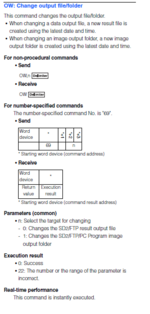

Das Problem ist, dass der Controller ständig ein .txt-Dokument mit den gleichen Daten erstellt wie in meinem Fall
08:51:51, und sie schreibt sich immer wieder neu. Ich weiß ehrlich gesagt nicht, ob und wie ich die Zeit einstellen/ändern soll, um dynamisch zu sein?
Achsoo... Eine Sehr gute Frage. Mit dem XG-X wäre das kein Problem.
Da frag mal den Keyence Support.
Wir fällt nur extern über SPS ein über den Befehl OW:
