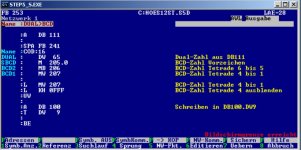

ich stehe momentan vor einem Problem, was vermutlich sehr leicht zu lösen ist.
Ich habe 2 DBs (DB111 und DB100)
In DB111 existiert alles nur im Hex-Format (KH) (Hier werden Daten aus PCS7 hin transferiert ...das funktioniert auch alles soweit)
In DB100 existiert alles nur im BCD-Format (KZ) (Hiermit wird im Programm weiter gearbeitet, u.a. konnte dort früher per OP393 Werte geändert werden).
Nun möchte ich ein Datenwort von DB111 nach DB100 transferieren, jedoch so, dass es das richtige Format annimmt - also von KH in KZ konvertiert wird.
Ich habe folgendes versucht:
A DB 111
L DW 65
A DB 100
T DW 9
Wenn nun im DB111 z.b. eine "123" im Hex-Format steht (also 16#7B), so wird beim Transferieren in den DB100 eine "7B" nach DB100.DW9 transferiert.
Ich hätte dort aber gerne eine 123 stehen.
Wie stellt man das mit der Konvertierung möglichst einfach an?

Du willst nicht von Hex nach KZ transferieren, sondern von Dezimal (Siemens: DUAL) nach BCD konvertieren. Welche CPU hast Du? Manche CPU haben die Operation "DUF".
Achtung: der Wert von PCS7 darf max 999 sein, ggf. vor der Wandlung auf 0..999 prüfen/limitieren.

also DUF funktioniert nicht mit der 115U (jedenfalls nicht wie oben angenommen).
Wenn ich mich da nun richtig durch gegooglet habe, muss ich dafür wohl irgendwie den FB241 verwenden.
Damit habe ich leider echt wenig Erfahrung... könnte bitte jemand so gut sein und mir obiges Vorhaben als Code-Schnipsel zukommen lassen?
Ist das sehr aufwändig?:confused:

ja, die "normale" 115er kann keine Wandelbefehle (CPU945 mal ausgenommen).
Probier das mit dem FB241 mal aus. Sollte funktionieren.
