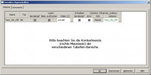

Ich suche Informationen zum verheiraten einer
Eaton SPS XC-CPU201-EC256k-8DI-6DO-XV mit CoDeSYS Software XSoft-CoDeSys V2.3.9 SP2
und
Eaton Panel XV-102-D6-57TVR-10 mit Galileo
Ich würde gerne über Ethernet oder CanOpen mit dem Panel Kommunizieren.
Ich habe übrigens mehr das Problem mit CoDeSYS
Ich währe sehr verbunden wenn mir jemand helfen würde.
Gruß Dirk

Bei Galileo richtet man die Schnittstelle wie in den Bildern ein.
nur bei CoDeSYS das ist mein Fragezeichen

Problem gelöst
Hallo, Wissen teilen
die Kommunikation wurde hergestellt.
Beim erstellen des Projektes wurde die Checkbox "Zielsystem Einstellungen/Allgemein/Symboldatei senden" nicht gesetze.
Zudem habe ich erfahren, dass die Symbole in Galileo importiert werden kann.
Leider wurden diese Zwei Punkte in keiner Anleitung beschrieben.
