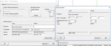

Die rechte Seite ist der Istzustand, die linke ergibt den Umbau. Wegen der Anpassung in der 400er. Ich hab gedacht, da ich einen anderen Steckplatz benutze muss da was angepasst werden.
Funktionierten tut momentan noch alles :-) Ich will mich nur schlau machen.
Gruss Michael

Waren die beiden SPS vorher über Profibus verbunden und sollen nun über Ethernet kommunizieren? Dann muß nur in der S7-400 in NetPro in der S7-Verbindung der Weg umgestellt werden.
Es könnte sein, daß die Kommunikation über den CP langsamer wird, weil da in der S7-300 der ganze Datenverkehr über den Rückwandbus muß. (187.5 kBit/s)
korrekt
Es sind nur ein paar Bytes (ca 64) die wir verschicken nichts zeitkritisches. Die Kommunikation war schon immer über Ethernet. Eben das mit der Wegumstellung in der 400er hab ich auch vermutet.
:confused: Wie?
Über welche Schnittstelle der S7-300 die S7-400 zur S7-300 kommuniziert und in welchem Steckplatz der CP 343-1 sitzt ist in Deinem Fall egal.
Einseitig projektierte S7-Verbindungen (zur Verbindungsressource 03) zu egal welcher S7-CPU gehen immer zum TSAP/Steckplatz der CPU.
Zu einer S7-400 ist bei Partner-TSAP immer der Steckplatz der CPU anzugeben, egal ob beidseitig oder einseitig projektierte S7-Verbindung.
Zu einer S7-300 über einen CP in der S7-300 ist bei beidseitig projektierten S7-Verbindungen (zu Verbindungsressourcen >= 10 hex) beim Partner-TSAP der Steckplatz des CP anzugeben.
Wie projektieren Sie einseitige und beidseitige S7-Verbindungen zwischen S7-300 und/oder S7-400 über IE-CPs?
