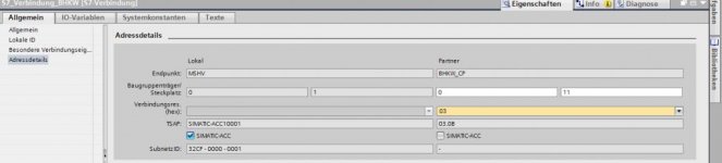

Naja ich muss doch die Get Befehle Aufrufen und ob ich die der Übersichtshalber im FC mache oder im OB1 ist doch egal
Jap aber jeder GET und PUT braucht seine eigene Instanz. Das heisst wenn du die im OB1 oder in einem FC aufrufst musst du jedem seinen eigenen globalen Instanzdb zuweisen. deklarierst du die aber im STAT eines FBs dann landen die alle im selben instanzdb (dem des aufrufenden FB) was die zu händelnde Bausteinmenge doch arg reduziert (je nach menge der anfallenden Kommunikation). Du hast jetzt nicht womöglich irgendwo die Instanz eines PUT oder GET zweimal aufgerufen?
Ich hab dir mal einen Baustein gemacht. Versuch den mal.
Einfach als Externe Quelle einfügen und übersetzen.
