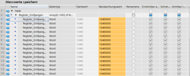

Also ich habe den Connect nun richtig gesetzt. das hat sich geändert. Busy ist auf true gesprungen. Allerdings empfange ich in meinem Datenbaustein "Messwerte speichern" in dem ich ein "array of reals" erstellt habe immer noch kein Messwerte. ich verstehe leidern nicht so richtig wo mein Fehler liegt. Könnte eventuell auch an der DATa_addr oder LEn etwas falsch sein? 1724055300168.png
Ich habe jetzt auch den Status 16#7006 und dafür steht in der TIA-Hilfe. Daten werden empfangen. also ist die Verbindung doch korrekt ne? wieso zeigt er mir jetzt nicht die empfangenen Daten an?
Für MB_DATA_PTR habe ich einen extra Datenbaustein angelegt, da ich in diesen die Messwerte die ich vom Moxa bekomme speichern möchte. Datentyp ist array of word. die 10 Register habe ich aus einem Youtubevideo.
was muss ich den schreiben wenn ich erstmal nur ein Register auslesen will.
"N2 Stickstoff" klingt aber nicht wie ein Array. Müsstest du da nicht "Register_empfangen" verschalten?

Für nur ein Register müsstest du bei MB_DATA_LEN 1 ranschreiben. Falls die gewünschte Variable eigentlich REAL oder DINT ist, dann 2

Doch, kannst du. Einfach den Empfangsbereich für den Leseauftrag so strukturiert mit Variablennamen und Datentypen deklarieren, wie die Variablen im Modbus Server beschrieben sind. Und dann die ganze Struktur an MB_DATA_PTR anschalten. Dafür ist es sinnvoll, wenn die einzelnen Variablen innerhalb einer Struktur mit Name deklariert sind. An MB_DATA_LEN kommt dann die Anzahl Register, die für das Füllen der Struktur hintereinander gelesen werden müssen. Das wäre die halbe Größe der Struktur in Bytes, z.B. Struktur mit x Variablen ist 20 Bytes groß, dann MB_DATA_LEN = 10

also du meinst, dass ich den Datenbaustein indem ich die gewünschten Messwerte haben möchte so wie die Variablen im Messgerät beschreiben soll? Allerdings haben die halt Datentypen wie float, double I64, I32. Diese Datentypen gibt es doch nicht im TIA-Portal. oder verstehe ich dich falsch?
also soll ich meinen Datenbaustein so strukturieren wie in der PDF?
Ja. float = REAL
Bis zu 125 Register können in einem Rutsch gelesen werden. Es ist schneller, ein paar nicht benötigte Register mit zu lesen, anstatt mit mehreren Leseaufträgen zu hantieren.
