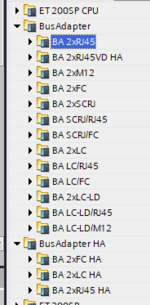

Bei der ET200SP prüfen was für ein Bus-Adapter montiert/vorgesehen ist.
Das ding ist zwar "nur" ein IE/PN-Swich, in punkto physischer Schnittstelle gibts aber Auswahl...
