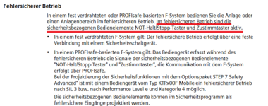

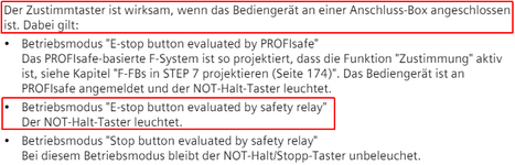

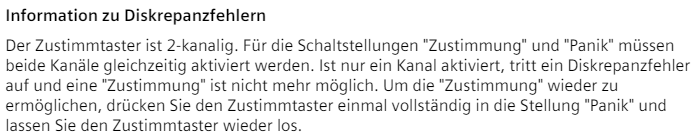

ich habe eine F-Mobilepanel wo der Zustimmtaster Hardwaremäßig verdrahtet ist und auf F-Eingänge auf meiner ET200 geht.
Nun habe ich das Problem, dass der Eingang nicht ankommt.
Verdrahtung wurde bereits kontrolliert und passt.
Leider habe ich online keine Dokumente dazu gefunden (Nur zur Verwendung über Profisafe).
Kann mir hier jemand weiterhelfen?
Verwendete Komponenten:
CPU: S7-1515 / 6ES71515-2FN03-0AB0
ET200: IM155-6PN HF / 6ES7155-6AU01-0CN0
Anschlussbox: Advanced / 6AV2125-2AE23-0AX0
Panel: KTP700F Mobile Arctic / 6AV2145-6GB06-0AA0
