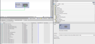

Guten Tag miteinander,
ich bräuchte hier mal die schwarm intelligenz des Forums da ich soetwas leider noch nie gemacht habe und mir in meiner Firma auch keiner Helfen konnte. (Und auch ABB war leider nicht sehr hilfreich bei meiner Anfrage.)
Ich soll in meinem TIA V19 projekt ( FUP & KOP )einen ABB Coriolis FCB400 Durchflusssensor integrieren und die Daten für "Temperatur, Dichtheit und Durchfluss" über Profinet auslesen.
Den Sensor selber habe ich nicht zum testen hier, und das Element muss beim Kunde sehr schnell funktionieren ( quasi plug & play).
Die notwendige GSD Datei konnte ich mir bereits finden und in mein projekt ziehen(finde aber keine hersteller beschreibung).
Hier mein problem, ich bin nicht sicher , wie ich die benötigten Daten in meiner Software über die GSD-Datei gezielt auslesen kann? Ich finde hier zumindets keine beschreibung über den Datentyp und in welchem format das angegeben wird.
CPU 1510SP F-1 PN
ABB FCB400 Profinet kommunikation
GSDML-V2.42-ABB_001A-3436_FLOW_CORIOLIS-20230127.xml

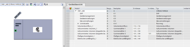

Moin,
ich habe Vorgestern ein Siemens Sitrans FMT020 in Betrieb genommen, so wie ich es sehe, ist es sehr ähnlich mit deinem ABB
Das sind meine I/Os
mit ID112 bekomme ich den Volumendurchfluss in m³/h (je nach Einstellung am Gerät) als REAL
ID117 ist die Durchgeflossene Meng in m³ als REAL
die beiden weiteren haben doppelte Genauigkeit und der 3. Zähler (ID131) kann man über das Byte QB 131 auch noch von der SPS aus zurücksetzen.
ID140 als REAL Fließgeschwindigkeit
ID145 als REAL Elektrische Leitfähigkeit
die Bytes IB 116, 121, 130, 139, 144, 149 sind Status Bytes
QB 131 ist ein Byte zum Schreiben auf den 3. Zähler.
Ich habe mir deinen PDFs jetzt nicht durchgelesen, aber ich denke fast, das es genau so ist.
