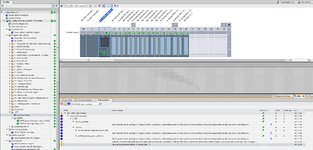

S7-1515 - Tia17
seit einiger Zeit geht mein Mail nicht mehr. Weiß leider nicht, seit wann es nicht funktioniert. Fehler 8009 - weiter 80E1
Beschreibung TMAIL_C ab Version V5.0 (S7-1200, S7-1500)
Man braucht ja einen Projektschutz, globalen Sec. Manager usw. für gesicherte Mail und mein Projekt war ja auch geschützt und alles hat funktioniert.
Ich blicke aber nicht durch, ob es noch geschützt ist. Beim Laden des Projekts muß ich nach wie vor das Passwort eingeben, aber wo sehe ich, ob das reicht für gesicherte Mail? Ich hab da nichts geändert. Und bei dem Security Zeugs hauts mir leider immer den Vogel raus, weil mein Hirn dafür einfach nicht reicht.
Wo ev. ein Zusammenhang bestehen könnte, ist die Info beim Laden auf die CPU, seit Verwendung des LHTTP Bausteins - siehe Bild.
Kann da ein Zusammenhang sein, bzw. verhindert das ev den richtigen Schutz?
