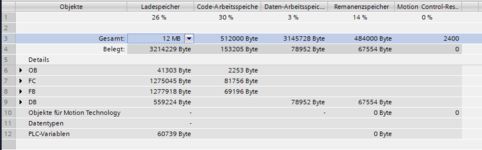

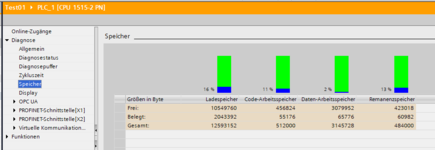

Ich hole das Thema mal wieder hoch. Ich würde gerne vorab einmal abschätzen, welche Speicherkarte für eine CPU notwendig ist, damit gewährleistet ist, dass eben immer mindestens 50% frei bleiben damit die SPS nicht in Stopp gesetzt werden muss. Wenn man nämlich einen Global-DB hat auf den alle Bausteine zugreifen, dann werden bei Änderung in diesem DB wirklich alle anderen Bausteine geladen, obwohl sich überhaupt nichts ändern. Siemens Logik halt.

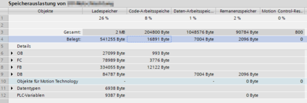

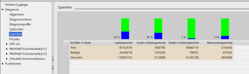

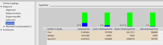

Auf jeden Fall habe ich mir mal die Auslastung bei einer kleinen 1512 online angesehen.
Speicherauslastung online:
Und Speicherauslastung in den Programminformationen:
Online sind also im Ladespeicher 1.044.480 Bytes belegt. In der Offline Analyse werden aber nur 541.255 Bytes belegt angezeigt.
Das sind also 503.225 Bytes die von woanders verwendet werden
Laut Siemens FAQ zählen dazu Hardwarekonfiguration und Verbindungsprojektierung. Hier wäre interessant, wie viel Speicher hierfür denn so verwendet werden, bzw. wie sich das vergrößert. Da müsste es doch einen Maximalwert geben um die Größe der Speicherkarte vorab passend einbauen zu können. Erfahrungen?

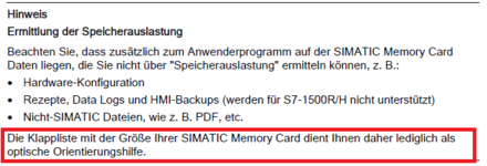

Aus dem FAQ "Wie können Sie den Speicherbedarf Ihres Projektes im Ladespeicher einer SIMATIC S7-1200/S7-1500 abschätzen?":
Hinweis
Beachten Sie, dass zusätzlich zum Anwenderprogramm auf der SIMATIC Memory Card folgende Daten liegen, die Sie nicht über "Speicherauslastung" ermitteln können.
  • Hardwarekonfiguration
  • Verbindungsprojektierung
  • Rezepte, Data Logs und HMI-Backups
  • Nicht-SIMATIC Dateien, wie z.B. PDF, etc.
Den realen Bedarf kann man folgendermaßen feststellen:
Abschätzung des Ladespeicherbedarfs auf einer SMC
Ab STEP 7 (TIA Portal) V13+SP1 können Sie einen Ordner als benutzerdefinierten Card-Reader verwenden, um den Ladespeicherbedarf für Ihre S7-1200/S7-1500 CPU abzuschätzen. Hierfür benötigen Sie keine SMC. Die Größe des Zielordners gibt Ihnen Auskunft über den realen Speicherbedarf.

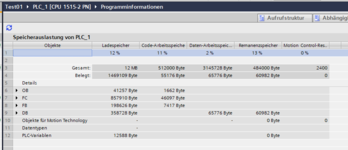

wo kommt denn die 2MB Karte her??? Ich dachte die kleinste ist 4MB?
Ich verwende generell mindestens die 12MB Karte, bei größeren Anlagen die 24MB Karte.
Hab aber auch keinen Webserver oder sonstige "Spielereien"
Die 2 MB Karte habe ich eben nur mal eingestellt, ich weiß gar nicht was dort für eine verbaut ist. Vermutlich 4 MB aus der Online-Speicherauslastung?
Die Variante von Siemens das auf ein Speichermedium ziehen zu müssen, hilft einem bei der Abschätzung vorher auch nicht weiter.
Ich würde einfach gerne wissen, wenn ich CPU Typ xy mit dem und dem Code/Arbeitsspeicher habe, brauche ich auf jeden Fall die und die Speicherkarte damit ich auf jeden Fall nie in Stopp laden muss. Das sieht man ja auch erst beim Laden, wenn TIA dann auf mal hunderte Bausteine laden will, obwohl ich nur an einem DB ein Text geändert habe.
