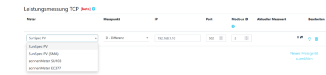

ich möchte mit meiner CPU 1212 einen der PV-Batterie bekannten Smartmeter simulieren und der PV Batterie über TCP IP vorgaukeln.
das gosse Problem ist, dass ich an der Batterie keine Startadresse einstellen kann sondern nur entsprechende Geräte (Sunspec PV, sonnenMeter xxx) und die IP-Adresse, Port und ID.
die Adressen von SunSpec z.B. beginnen ab 40200 und würden den Speicher meiner CPU sprengen, wenn ich einen Array 0 - 40500 of int erstellen müsste.

Die andere Lösung wäre die Daten über RS-485 zu senden. auch da gibt es eine Auswahl:
Nocheinaml genauer erklären:
Die Batterie kann deinen Wechselrichter über Modbus TCP direkt auslesen? Sehe ich in der Auswahl nicht.
Du hast also offensichtlich keine direkte Kommunikation zwischen Wechselrichter und Smartmeter? Sonst würden die SM Daten vermutlich über den WR abrufbar sein.
Warum setzt Du dieses Smartmeter ein? Das einfachste wäre wohl das Smartmeter zu tauschen.
In der jetzigen Konfig musst Du mit Deiner CPU eben ein auswahlfähiges Gerät Deiner Liste simulieren.
Such Dir aus welches, bzw. hohl Dir von dem die Gerät die Register wo Du am leichtesten dazu kommst (Sonnenmeter EC377 = Phönix?), und stell Deine Batterie auf dieses gerät ein. Dann hast Du die Registeradressen ja von Deinen Gerät, und die versteht dann die Batterie.
Abklären ob Modbus Master oder Slave. IP Und ID einstellen.
In der CPU die Register von Deinem Smartmeter der Batterie in den Registern des ausgewählten Gerätes zur Verfügung stellen.
Eine Smartmeter Simulation sollte sich mit dem Bereich der CPU (max. 125 Register pro Abfrage??) ausgehen.
zur Frage, die Batterie kann deinen Wechselrichter über Modbus direkt auslesen?
Ja, das kann die Batterie über die Einstellung SunSpec.
