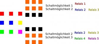

ich habe bei mir eine Wago 750-881 verbaut. Nun möchte ich meine Wohnzimmerbeleuchtung umprogrammieren. Es sind 9 Einbaulampen (symmetrisch verteilt) in der Decke verbaut. Bisher werden alle Lampen mit einem Tastendruck eingeschaltet. Allerdings möchte ich dies nun ändern. Allerdings fehlt mir hier das Wissen, wie ich es umsetzen kann. Und zwar sollen es 5 Schaltmöglichkeiten geben.
1. obere Reihe an
2. mittlere Reihe an
3. untere Reihe an
4. wandnahe Lampen an
5. alle Lampen an
Dazu gibt es 5 Relais, mehr Relais sind auch nicht möglich, bzw. es gehen nur 5 Adern zu der Lampenverteilung. Hat mir hier jemand eine Idee bzw. sogar die Muse hier etwas zu skizzieren? Vielen Dank
Zur Verdeutlichung folgend eine Skizze

Habe mich wohl nicht eindeutig ausgedrückt. Es stehen 5 Taster zur Verfügung, nicht nur einer. Mein Problem ist dabei, dass bei manchen Schaltmöglichkeiten mehrere Relais angesteuert werden sollen. Wenn bspw. Schaltmöglichkeit 4 aktiviert ist und man dann die untere Lampenreihe dazuschalten möchte.
Die Taster liefern 24V und gehen an die SPS-Eingangsklemme

Bisher war es ein Taster, der alle Relais einschält. Es sind bisher 8fach Taster von Jung verbaut, wovon nun 5 benutzt werden sollen.

Was müsste man ändern, wenn man die einzelnen Reihen zusammen einschalten möchte? Also dass bspw. Schaltmöglichkeit 1 und 2 zusammen bzw. 2 und 3 zusammen geschaltet werden kann
Wenn Du Dir mal die Mühe machst, eine vollständige und widerspruchsfreie Aufgabenstellung zu formulieren und hier zu posten, dann findet sich vielleicht auch jemand der Dir das Programm ausprogrammiert so wie Du es Dir vorstellst.
Sorry wenn ich mich nicht eindeutig ausgedrückt habe. Toll wäre es, wenn man Schaltmöglichkeit 1-5 einzeln schalten könnten. Was man in den gezeigten Beispielen auch kann.
Aber es sollte auch möglich sein, dass Schaltmöglichkeit 1 und 2 zusammen bzw. 2 und 3 zusammen geschaltet werden kann. Sodass jeweils eine Reihe aus bleibt.

Mir reicht es jedenfalls und ich klinke mich jetzt aus diesem Projekt aus.
Eine Anregung habe ich aber noch:
Man könnte die M1 bis M5 durch 5 Ausgänge ersetzen und damit Lämpchen in den 5 Tastern ansteuern.
Anhang anzeigen 5Taster3x3Leuchten++.lsc.pdf
Gruss, Heinileini
Sooo, die Schaltung habe ich jetzt nochmal verkompliziert und die Bedienung erst recht und die Beschreibung der Bedienung artet jetzt aus.
Die Bedienung ist wie bisher (Schaltung aus #12), wenn man die Tasten 1 bis 4 nicht länger als 0,7 s drückt.
Neu ist: drückt man eine der Tasten 1 bis 4 länger als 0,7 s, dann ist die gegenseitige Auslösung unwirksam und als Folge davon wird das neu gewählte Muster dem bereits aktivierten hinzugefügt. Aus mehreren aktivierten Mustern kann man jetzt auch durch langes Betätigen der entsprechenden Taste eines gezielt herauslöschen.
So weit - so schlecht. Am besten ausprobieren, ob's noch als zumutbar empfunden wird.
Gruss, Heinileini
Werde ich testen, vielen Dank. Immer wieder erstaunlich, wie viel Mühe sich manche machen...
